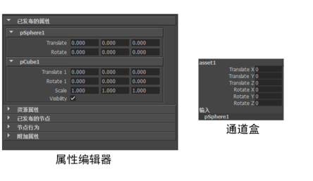

当资源节点自身不显示在场景视图中时,它们会显示在多个编辑器中。此外,如果选择的对象已由场景视图中的资源进行封装,则该资源会与已发布的属性一同显示在“属性编辑器”(Attribute Editor)或“通道盒”(Channel Box)中。有关已发布属性的详细信息,请参见已发布的属性和节点。

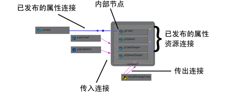

资源在“Hypergraph: 连接”(Hypergraph Connections){编辑器中显示为具有倒角边的节点。如果展开这些节点中的一个,就可以看到多个部分:
封装的节点 半透明区域中显示的节点是资源封装的节点。场景中的每个节点都只能放置到单个资源(嵌套资源除外)。
未发布的属性连接 显示来自/前往其他节点并去往/来自未发布属性的传入和传出连接。当锁定未发布的属性时,就不会建立或断开未发布的属性连接。
已发布的属性 表示已发布到资源界面的内部节点属性,对于在一个位置显示内部节点属性的子集非常有用。默认情况下,这些连接不可见。通过启用“选项 > 显示关系连接”(Options > Show Relationship Connections)并禁用“选项 > 合并连接”(Options > Merge Connections)(二者都位于“Hypergraph: 连接”(Hypergraph Connections)编辑器中),可以显示连接。每个已发布的属性一个连接,该连接从属性的内部节点显示到资源边界。
已发布的属性连接 显示从已发布属性连接到外部节点的连接。通过连接线上的方形可以将已发布的属性连接与未发布的属性连接区分开来。
如果已发布属性连接到了其他资源的已发布属性,则两个端点都会显示方形。
如果已发布属性是已合并连接的一部分,则当所有已合并连接都已发布时会显示为实体正方形,否则显示为空心的正方形。
