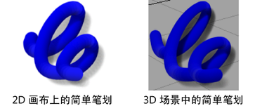

简单笔划
在简单笔划上,直接沿笔划路径应用绘制。

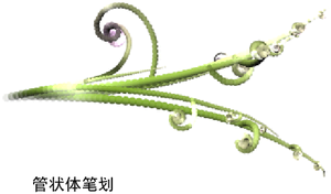

模拟增长的笔划
具有管状体的笔划模拟有机增长。在绘制时,管状体会从笔划路径伸出,就像植物从种子路径生长。管状体按照离散的步骤沿笔划路径增长、分割和扩展,从而在每个步骤中不断扩展分段。
工作原理如下。在绘制笔划时,“Paint Effects”会基于来自鼠标或光笔的输入对笔划路径上的点进行采样。在快速绘制笔划时,采样点会离得较远,在缓慢绘制笔划时,采样点会离得较近。在对某个点采样时,“Paint Effects”会沿上一个采样点与当前采样点之间的路径种植新的管状体,然后将以前种植的管状体增长一个分段。完成笔划绘制后,这些管状体将继续增长,直到接近寿命(由管状体分段数定义)的终点为止,或者将停止增长,这样笔划末端附近的管状体没有笔划开头的管状体完整。
管状体可以增长到近乎无限种的形状和形式(例如植物、头发、火和水),具体取决于为笔划设置的属性。

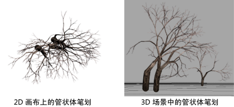

在 2D 画布上,具有管状体的笔划可以快速生成复杂的图像。在 3D 场景中,这些管状体可以增长到 3D 空间。

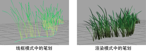

在 2D 画布上工作时,可以立即看到应用于笔划的绘制。但是,在 3D 场景中工作时,笔划将表示为线框。虽然笔划的线框表示提供了快速且即时的反馈(不会降低性能),但您有时可能希望在不必执行后期处理渲染的情况下查看笔划的真实外观。可以使用“Paint Effects”面板中称为“场景绘制视图”的交互式笔划渲染模式执行该操作。
“Paint Effects”场景绘制视图是场景中特定场景视图的快照,您可以在其中查看线框形式的笔划,也可以在绘制(实际上,是以交互方式渲染笔划)时将绘制应用于笔划。
