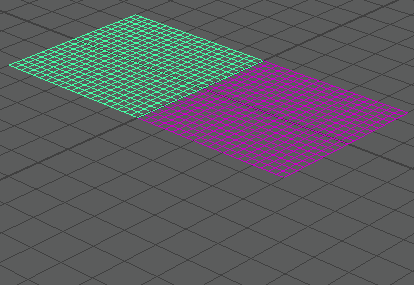

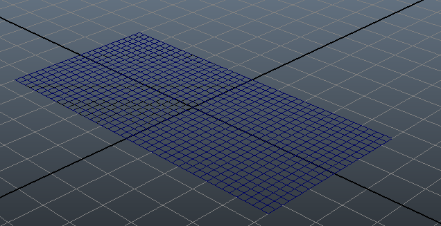

  1. 通过依次选择“创建 > 多边形基本体 > 平面”(Create > Polygon Primitives > Plane)来创建两个多边形网格。在创建每个平面时,将其宽度和高度都设为 5。
  2. 平移网格以使其沿 Z 轴相接。完成此操作的一个方法是将一个网格的“平移 X”(Translate X)值设定为 2.5,并将另一网格的 “平移 X”(Translate X)值设定为 -2.5。

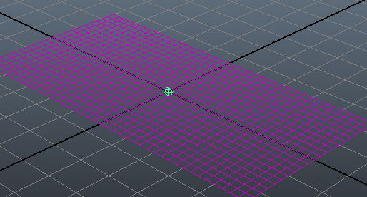

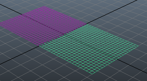

  3. 选择一个网格,然后依次选择“Bullet > 创建被动刚体”(Bullet > Create Passive Rigid Body)以将其转化为被动刚体。将此称为刚体 A。
  4. 选择另一个网格,然后依次选择“Bullet > 创建主动刚体”(Bullet > Create Active Rigid Body)以将其转化为主动刚体。将此称为刚体 B。

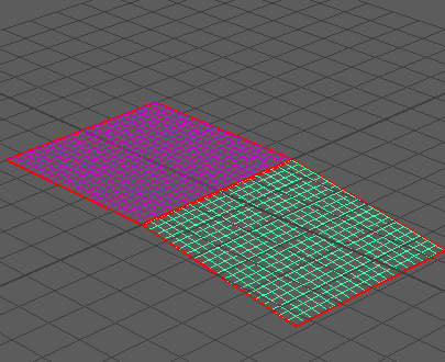

  5. 选择这两个网格,然后依次选择“Bullet > 创建刚体约束”(Bullet > Create Rigid Body Constraint)以创建这两者间的约束。
  6. 在“大纲视图”(Outliner)(“窗口 > 大纲视图”(Window > Outliner))中,选择“bulletRigidBodyConstraint”节点。
  7. 在“属性编辑器”(Attribute Editor)中,单击“bulletRigidBodyConstraintShape”节点选项卡。
  8. 从“约束类型”(Constraint Type)列表中选择“铰链”(Hinge)。这将沿每个对象的 Z 轴创建一个刚体 A 和刚体 B 之间的“铰链”(Hinge)约束。
