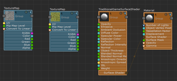

  1. 选择 Hw Shader Nodes > Textures > Texture Map 以创建纹理。
  2. 在 Texture Map 属性编辑器中,单击 MyTexture/Path 旁边的浏览按钮,并连接第一个纹理文件。在本示例中,使用的是混凝土纹理。
  3. 重复步骤 1 和 2 创建第二个纹理。在本示例中,使用的是草纹理。

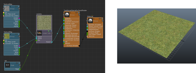

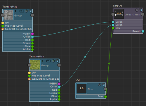

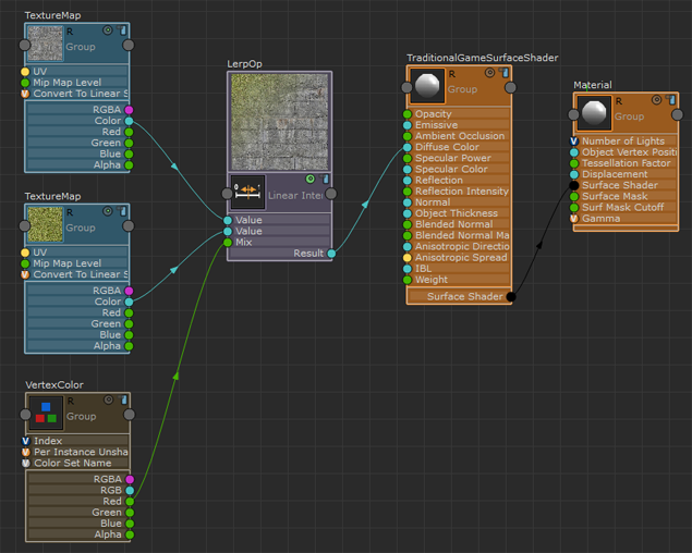

  4. 选择 Hw Shader Nodes > Math > Linear Interpolate Mix 来创建 Linear Interpolate Mix 节点,以合并两个纹理。
  5. 选择 Hw Shader Nodes > Values > Float 以创建 Float 节点。
  6. 将第一个纹理贴图的 Color 属性添加到 Linear Interpolate Mix 的第一个 Value 属性。
  7. 将第二个纹理贴图的 Color 属性添加到 Linear Interpolate Mix 的第二个 Value 属性。
  8. 将 Float 节点的 float 属性连接到 Linear Interpolate Mix 的 Mix 属性。

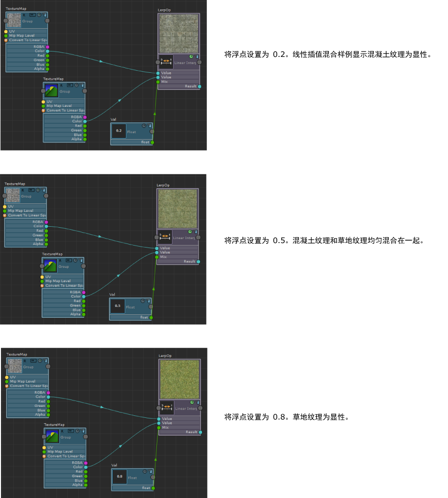

    Float 节点可用于控制每个纹理对混合结果的影响有多大。例如,如果将该值设置为 0.2,则生成的纹理以混凝土纹理为主。如果将该值设置为 0.8,则生成的纹理以草纹理为主。如果将该值设置为 0.5,则会等量混合两种纹理。
  9. 若要查看结果的样例,请单击 Linear Interpolate 节点顶部的“渲染样例”(Render Swatch)图标 。
  10. 将“线性插值混合”(Linear Interpolate Mix)的“结果”(Result)属性连接到“TraditionalGameSurfaceShader”节点的“漫反射颜色”(Diffuse Color)属性。现在,可以在 Viewport 2.0 中对着色器进行可视化。

  2. 断开 Linear Interpolate 与 Float 节点的连接,然后将 Vertex Color 的 Red 属性连接到 Linear Interpolate Mix 的 Mix 属性。这样便可以使用 Red 通道混合纹理。

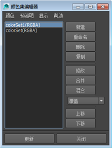

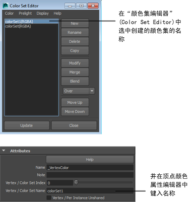

  5. 选择“网格显示 > 颜色集编辑器”(Mesh Display > Color Set Editor)以打开颜色集编辑器,然后检查已创建的颜色集的名称。
  6. 在“ShaderFX”编辑器中选择“顶点颜色”(Vertex Color)节点,然后在“顶点/颜色集名称”(Vertex / Color Set Name)字段中输入颜色集的名称。
  7. 如果存在多个颜色集,请确保,在“颜色集编辑器”(Color Set Editor)中选择要在绘制前先进行绘制的集。

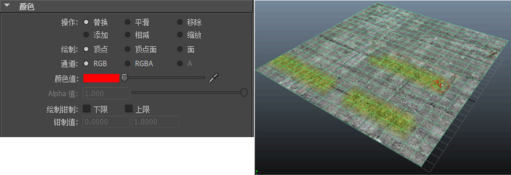

  8. 选定平面后,选择“网格显示 > 绘制顶点颜色工具”(Mesh Display > Paint Vertex Color Tool) > 。
    现在将部分顶点绘制为红色。绘制为红色的顶点将显示草纹理。
  9. 在“绘制顶点颜色工具”(Paint Vertex Color Tool)设置中,将“颜色值”(Color value)更改为红色。
  10. 在平面上进行绘制。绘制为红色的顶点将采用草纹理值。现在,已通过绘制顶点混合纹理。

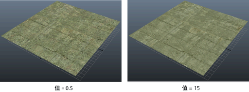

乘以纹理以在平铺图案中重复它来创建更密集的不同效果

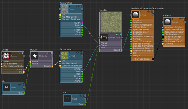

  1. 选择 Hw Shader Nodes > Inputs Common > UV Set 以创建 UV Set 节点。
  2. 选择 Hw Shader Nodes > Math > Multiply 以创建 Multiply 节点。
  3. 选择 Hw Shader Nodes > Values > Float 以创建 Float 节点。
  4. 将 UV Set 节点的“UV”属性连接到 Multiply 的 Value 属性。
  5. 将 Float 节点的 float 属性连接到 Multiply 的其他 Value 属性。
  6. 将 Multiply 节点的 Result 属性连接到 Texture Map (要重复其图案)的“UV”属性。
  7. 选择 Float 节点,然后在“属性编辑器”(Attribute Editor)中更改其 Value。将其设置为较高的值可以使图案重复更频繁、更密集,而设置为较低的值可以使图案不频繁重复。可以预览生成的图案,方法是单击 Texture Map 节点的“渲染样例”(Render Swatch) 图标。
