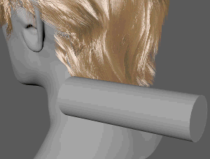

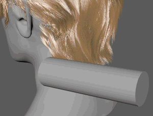

保留变形(Preserve Deformation)
启用时,头发会保持其形状和通过与碰撞对象发生碰撞而产生的变形,这会累积多次碰撞。禁用时,头发与碰撞对象相交时会发生变形,并且发生碰撞之后,头发回到其原始形状。默认情况下,“保留变形”(Preserve Deformation)处于禁用状态。
保留变形(Preserve Deformation):启用
保留变形(Preserve Deformation):禁用
