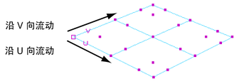

操纵器方向(Manipulators Along)
设置流的方向。该方向可在 U/V 坐标系中指定,该坐标系是曲面的局部坐标系。正 U 或 V 是正向,而负 U 或 V 是反向。通过选择模型并切换到组件模式可以看到哪个方向为 U 或 V(但创建效果时不能使用组件模式)。

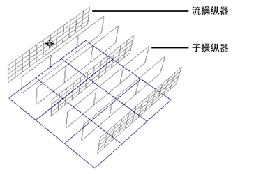

设置流操纵器的数量。使用流操纵器可以控制粒子速率、与曲面的距离及指定区域的其他设置。默认情况下,所有流均至少有开头和结尾两个操纵器。可以指定更多的操纵器,具体取决于要控制的曲面区域数量。但是,指定的操纵器越多,创建所需的时间就越长。
子控制分辨率(Sub-Control Resolution)
设置每个流操纵器之间的子操纵器数量。子操纵器控制粒子流,但不能直接操纵它们。会在流操纵器之间自动分隔这些子操纵器以遵从曲面的曲线。曲面沿流方向的变化程度越大,拥有的子操纵器应该越多。但是,指定的子操纵器越多,创建所需的时间就越长。

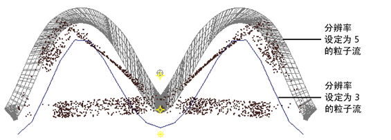

设置流操纵器用于定向粒子的分析点的数量。曲面沿操纵器的变化程度越大,分辨率应该越高。
下图显示了具有两个流的曲面的前视图,但这两个流的“操纵器分辨率”(Manipulator Resolution)设置不同。分辨率为 5 时在顶部创建粒子,而分辨率为 3 时在底部创建粒子。
