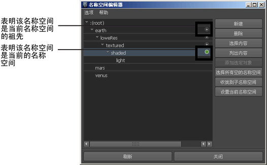

“名称空间编辑器”(Namespace Editor)显示场景中所有当前名称空间(包括嵌套的名称空间)。根名称空间使用 ":(root)" 来表示。

设置当前名称空间 选择要设定为当前名称空间的名称空间,然后单击“设置当前名称空间”(Set Current)。 图标指示当前设定的名称空间。
