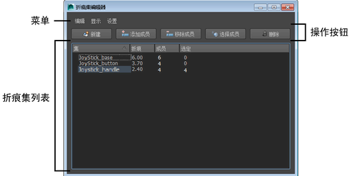

折痕集编辑器(Crease Set Editor)
通过“折痕集编辑器”(Crease Set Editor)(“窗口 > 关系编辑器 > 折痕集”(Windows > Relationship Editors > Crease Sets)),可以在场景中创建和管理折痕集。
“折痕集编辑器”(Crease Set Editor)具有以下主要区域:
