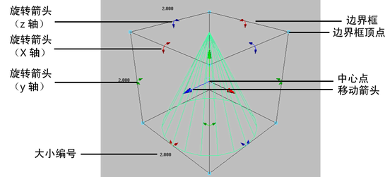

“通用操纵器”(Universal Manipulator)合并了“移动工具”(Move Tool)、“旋转工具”(Rotate Tool)和“缩放工具”(Scale Tool)的功能。它也可以用于输入精确的值,直接缩放和旋转场景视图中的对象。
若要显示“通用操纵器”(Universal Manipulator),请在选择对象前或在选择对象后执行下列操作之一:
对象周围显示“通用操纵器”(Universal Manipulator)界面。
旋转箭头基于旋转所围绕的轴进行颜色编码(红色为 X 轴,绿色为 Y 轴,蓝色为 Z 轴)。选定箭头为黄色。

沿轴移动对象
  1. 拖动一个移动控制柄。
系统将以浅蓝色显示数字,表示距离移动起点的距离。
沿轴精确移动对象
  1. 选择一个移动箭头。
    此时将显示数值输入文本框。
  2. 键入一个值并按 Enter 键。
自由移动对象
  1. 拖动操纵器箭头的中心点。
此时将红色、黄色和蓝色的向量线以及浅蓝色数字,表示距离移动起点的距离。
自由旋转对象
  1. 拖动旋转控制柄。
精确旋转对象
  1. 选择旋转箭头。
    此时将显示数值输入文本框。
  2. 输入一个角度值并按 Enter 键。
    注:
    无论“工作单位”的设置是什么,输入的值都以度为单位。
按比例缩放对象
  1. 按住 Shift 键并拖动边界框顶点。
此时将显示数字,表示对象每个尺寸的大小。
这将从边界框的对角开始缩放对象。若要从边界框的中心缩放,则按住 Ctrl 键和 Shift 键并拖动。
缩放对象一个尺寸
  1. 拖动边界框顶点。
这将从边界框的对角开始缩放对象。若要从边界框的中心开始缩放对象一个尺寸,则按住 Ctrl 键并拖动。
精确缩放对象
  1. 单击一个尺寸数字。
    此时将显示数值输入文本框。
  2. 键入一个值并按 Enter 键。
精确缩放对象的一个尺寸
  1. 按 Ctrl 键并单击尺寸数字。
    此时将显示数值输入文本框。
  2. 键入一个值并按 Enter 键。
