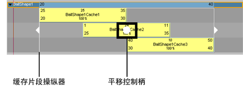

在时间方向上移动多个几何缓存片段
  1. 在场景视图中,选择要移动其几何缓存片段的对象。
  2. 在“Trax 编辑器”(Trax Editor)中,按住 Shift 键并单击要移动的几何缓存片段。
    随即显示缓存片段操纵器。
  3. 将平移控制柄拖动到左侧或右侧以同时移动所有选定的缓存片段。
    选定的几何缓存片段在时间方向上向前或向后移动,并更改其“开始帧”(Start Frame)值。
