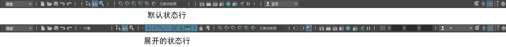

状态行(工具栏)
状态行(就在主菜单之下)看起来像工具栏 – 但它称为状态行,因为它显示影响您如何操纵对象的各种重要交互模式的当前状态。
通过状态行,可以:
提示: 默认情况下,状态行的各部分处于收拢状态。单击显示/隐藏按钮 以展开隐藏部分。
