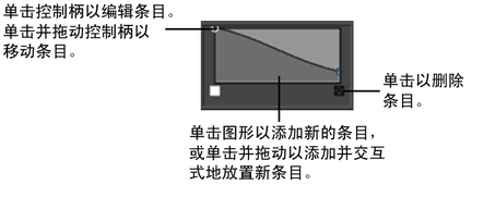

“吸引比例”(Attraction Scale)沿头发系统中的发束长度渐变衰减“开始曲线吸引”(Start Curve Attract)属性值。
可以在头发系统中使用渐变图形定义从发束根到发束尖端的不同刚度。渐变图表的左侧表示头发系统中的发束根,而右侧表示头发系统中的发束尖。例如,如果希望发束根比发束尖软,渐变图表右侧的值应该小于左侧的值。
“吸引比例”(Attraction Scale)渐变值是头发系统上“开始曲线吸引”(Start Curve Attract)属性值的倍数。因此,值为 1.0 的“吸引比例”(Attraction Scale)不会影响“开始曲线吸引”(Start Curve Attract),且“吸引比例”(Attraction Scale)不会影响值为 0.0 的“开始曲线吸引”(Start Curve Attract)。

插值(Interpolation)
定义用于平滑当前头发系统的头发曲线值的数学方法。“渐变插值”(Ramp Interpolation)控制计算中间值的方法。
无(None)
执行无插值;不同的颜色在最终纹理中仅显示为不同的条带。
线性(Linear)
值在 RGB 颜色空间中以线性插值。
平滑(Smooth)
值沿着钟形曲线插值,渐变中的每种颜色将填充其周围的区域,然后快速混合至下一种颜色。
样条线(Spline)
这些值使用样条曲线插值,它们将考虑相邻折射率,以实现更出色的平滑度。
