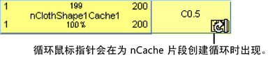

原始 nCache 片段的末尾和第一个循环的开头由一条小垂直线标记。nCache 片段的每个循环序列的末尾由一个小的循环标志或标记来标记。
循环由字母 C 表示,循环部分所呈现的蓝色比缓存片段的其余部分要淡些。

    • 键并拖动 nCache 缓存片段下部角点的热点,以便在缓存片段之前(前方循环)或之后(后方循环)创建循环。
    • 在“通道盒”(Channel Box)中,设定“前方循环”通道值以在 nCache 片段之前创建一个循环,或设定“后方循环”通道值以在 nCache 片段之后创建一个循环。
    请参见前方循环/后方循环。
