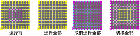

全选(Select All)
选择选定曲面上的所有组件。
取消选择全部(Unselect All)
取消选择选定曲面上的所有选定组件。
切换全部(Toggle All)
选择所有未选定组件,然后取消选择选定曲面上的所有选定组件。
