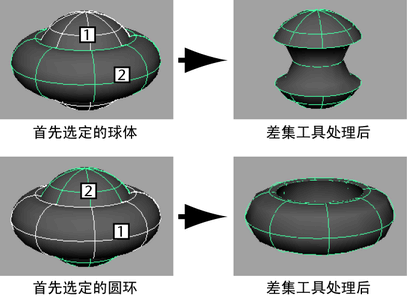

  2. 单击第一曲面并按 Enter 键 ()。然后,单击第二曲面。
    仅在使用“差集”(Difference)工具时,曲面的单击顺序才是重要的。Maya 将从您单击的第一个曲面中减去单击的第二个曲面。

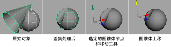

在创建“布尔”(Boolean)形状之后,您可以进行以下调整:
