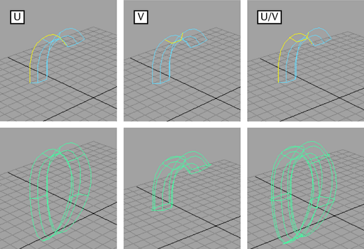

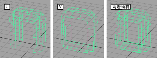

曲面方向(Surface Direction)
通过“曲面方向”(Surface Direction)选项、“U”、“V”和“二者”(Both),可以选择曲面在哪个方向是开放或周期性的。下图显示了这些选项如何用于闭合有倒角的曲线。
