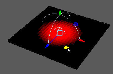

衰减
使用衰减形状的输入对象创建并控制衰减体积。
注: 无法通过“Waiter”的“添加节点”(Add Node)字段手动创建衰减节点。但是,可以通过相应节点的“属性编辑器”(Attribute Editor)的“衰减对象”(Falloff Object)区域创建该节点。
衰减对象(Falloff Object)
显示当前用于控制衰减的对象。
创建衰减对象(Create Falloff Object)
创建新的衰减对象以驱动当前节点的衰减。
连接衰减对象(Connect Falloff Object)
连接当前选定的衰减对象以驱动当前节点的衰减。
衰减节点(Falloff Node)
反转衰减(Invert Falloff)
反转衰减区域的受影响区域。
形状(Shape)
设置衰减区域的形状。选项包括:
  • 球体(Sphere):从中心到球体的边的渐变。
