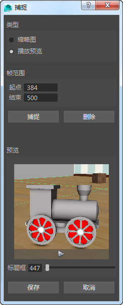

类型(Type)
“缩略图”(Thumbnail)保存显示在黄色捕捉帧中的静态图像。单击“保存”(Save),缩略图将显示在“保存/导出选项”(Save/Export Options)对话框中。
“播放预览”(Playblast)根据指定的“帧范围”(Frame range)值保存显示在黄色捕捉帧中的图像序列。
缩略图保存在项目中用于保存场景文件(例如,项目的 \scenes 文件夹)的 mayaSwatches 文件夹下的 .ma.swatch、.mb.swatch 或 .fbx.swatch 文件中。
播放预览保存在 .ma.preview、.mb.preview 或 .fbx.preview 文件中,每帧捕捉一个文件。
帧范围(Frame range)
“开始/结束”(Start/End)定义时间轴中为播放预览捕捉的帧范围。允许的最大帧数为 300。
捕捉(Capture)
