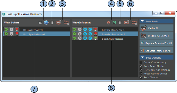

BOSS 编辑器概述
选择“BOSS > BOSS 编辑器”(Boss > Boss Editor)以打开“BOSS 涟漪/波浪生成器”(Boss Ripple/Wave Generator)窗口。
  1. 添加解算器:波浪或光谱。
  2. 删除选定的解算器。
  3. 为选定的解算器创建或删除缓存。
  4. 将影响添加到选定的解算器:几何体或 EXR 图像。
  5. 删除选定的影响。
  6. 为选定的影响创建或删除缓存。
  7. 选择一个解算器以将其影响显示在右侧,或者编辑其属性。使用图标禁用、单放或激活其缓存。
  8. 选择要编辑其属性的影响。使用图标禁用、单放或将其用作生成器、将其用作碰撞对象或激活其缓存。
