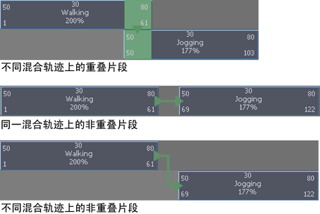

混合
仅适用于动画片段。
可以混合角色集的两个动画片段的公用属性。这将在每个片段的运动之间创建一个名为“混合”的混合动画区域。混合将在不同的动画片段之间提供平滑过渡。请参见创建和编辑混合。通过操纵“animBlend”节点的“权重”(Weight)属性,可以控制每个片段在混合中的影响程度。
将混合应用于片段之后,混合片段之中(如果片段重叠)或之间(如果片段之间存在时间间距)均会出现视觉提示。此外,混合中重叠的片段部分的颜色与片段的其他部分不同。
动画片段之间的混合由绿色箭头表示,而混合片段之间的重叠区域均为绿色。
如果参与混合的片段在时间上并不重叠,则仅会出现绿色箭头,表示混合片段相连。绘制的绿色箭头包含混合中第一个片段的末尾到混合中第二个片段的开始。绘制的绿色箭头将从混合的第一个片段的结束位置指向其第二个片段的开始位置。
