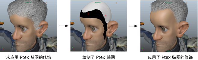

使用 Ptex 贴图创建细线和光秃点
可以创建基于 Ptex 的贴图以遮罩您不需要显示头发或毛发的角色网格区域。按照此示例创建基于 Ptex 的遮罩,以在部分修饰的角色上定义细线。可以使用同一技术创建光秃点。
为头发修饰创建细线

  5. 使用“3D 绘制工具”(3D Paint Tool)绘制您需要显示头发的头皮区域。
  6. 单击此 图标保存 Ptex 贴图。
  7. 预览描述。
