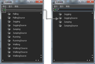

在“大纲视图”(Outliner)中按名称过滤片段
  1. 在“大纲视图”(Outliner)的“文本过滤器”(Text Filter)字段中,输入片段的完整名称或部分名称,以便让“大纲视图”(Outliner)中的片段列表仅显示指定名称的片段。
    例如,如果只想在大纲视图中显示名称以字母 D 开头的片段,请在大纲视图的文本过滤器字段中输入 D*,然后按 Enter 键。
    注:
    “大纲视图”(Outliner)的文本过滤器字段区分大小写。
