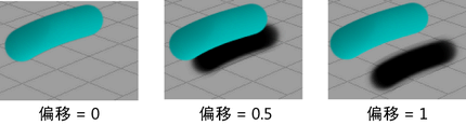

在屏幕空间(或阴影)中绘制阴影图章偏移。
在笔划下定义一个平面,然后将阴影投射到该虚构平面。
下列示例全都使用“2D 偏移”(2D Offset)伪阴影。

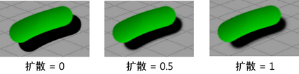

控制伪阴影的柔和度。该值越大,阴影边越柔和。
该设置仅当“伪阴影”(Fake Shadow)设定为“2D 偏移”(2D Offset)时可用。它控制阴影从投射笔划偏移的距离。

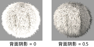

背面着色和中心着色技术渲染都很快。对象的背面不会接收光,因此不会被照亮。“背面阴影”(Back Shadowing)通过对距离灯光最远的绘制进行着色来模拟该效果。该值越大,着色越暗。

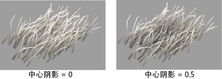

默认情况下,所有管都以相同的亮度绘制。该设置对距笔划路径中心最近的管进行着色,模拟成束植物的效果,由于灯光被外侧植物阻挡,其中外侧植物被照亮,而内侧植物被着色。该值越大,着色越暗。
