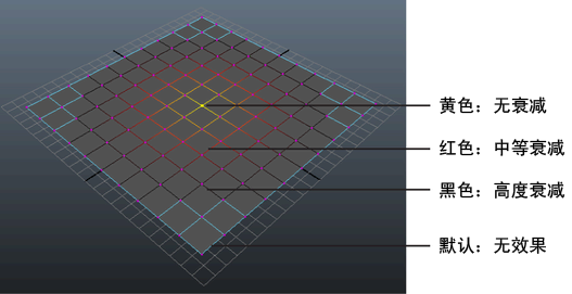

衰减是软选择组件周围的区域,其中工具效果逐渐减弱。随着衰减的增加,变换效果将减小。衰减以颜色渐变表示。
注:
颜色渐变将显示在边上,不受当前组件选择模式的影响。
