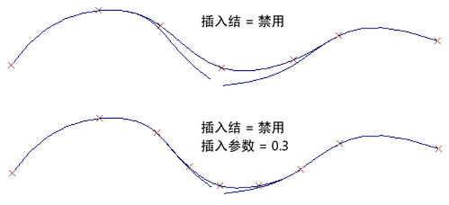

下列插图显示由两个相同输入曲线生成的同一混合曲线。顶部混合曲线禁用了“插入结”(Insert Knot)。底部混合曲线启用了“插入结”(Insert Knot),且“插入参数”(Insert Parameter)值为 0.3。“插入参数”(Insert Parameter)越接近 0,混合曲线与原始曲线的末端形状越相似。
