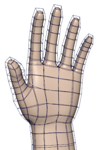

中等几何体
对于多边形对象,这将显示大致框架和平滑预览。
按 2 键
对于多边形对象,这将选择“平滑网格预览”(Smooth Mesh Preview)和“框架 + 平滑网格”(Cage + Smooth Mesh)属性。

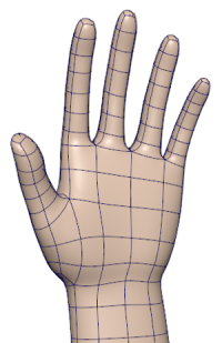

平滑几何体
按 3 键
对于多边形对象,这将选择“平滑网格预览”(Smooth Mesh Preview)和“平滑网格”(Smooth Mesh)属性。
