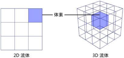

如果将流体特性定义为栅格,则可以在每个栅格单元(称为“体素”,即体积像素)设置不同的特性值。使用“栅格”(Grids)可以精确控制容器中的值。栅格分两种类型:动态和静态。

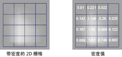

以下 2D 流体示例可说明栅格中的“密度”(Density)。左侧的图像显示了着色显示模式下的图像。右侧的图像显示了每个体素中的实际“密度”(Density)值。
增加流体容器的体素数量会提高流体图像的渲染质量,但同时也会增加渲染所需的时间。确保流体中的体素是正方形(2D 容器)或立方体(3D 容器)也可以提高流体图像的渲染质量。
