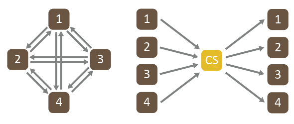

连接空间是中间颜色空间,用于最大程度地减少从每个颜色空间转化为所有其他颜色空间所需的不同颜色变换的数量。
例如,若要在 4 个颜色空间之间直接来回转化,将需要 12 个不同的变换。如果添加第 5 个颜色空间,则需要再添加 8 个变换,也就是总共 20 个变换。通常,添加第 N 个空间,则需要另外添加 2(N – 1) 个变换,也就是总共 N2 – N 个变换。
但是,对于连接空间,仅需要 8 个变换即可在 4 个颜色空间之间来回转化。每添加 1 个颜色空间只需要添加 2 个变换,也就是总共 2N 个变换。但请注意,现在每个转化需要两个步骤:首先从源空间转化为连接空间,然后从连接空间转化为目标空间。
