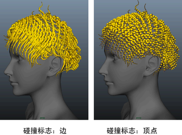

指定 nHair 对象的哪些组件将参与碰撞。
nHair 对象的顶点发生碰撞。碰撞在围绕 nHair 顶点的碰撞球体上发生。
nHair 对象的边发生碰撞。碰撞在围绕 nHair 边的碰撞圆柱体上发生。
指定 nHair 对象的哪些组件参与自碰撞。

启用该选项时,场景视图中将显示当前 nHair 系统的碰撞体积。碰撞厚度(Collision Thickness)有助于可视化单个发束的厚度,且当调整头发与其他 Nucleus 对象的碰撞时它很有用。当前 nHair 的碰撞体积的外观是由其“碰撞标志”(Collision Flag)确定的。
