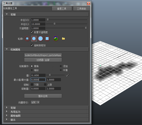

  2. 选择“Bullet > 绘制柔体顶点特性”(Bullet > Paint Soft Body Vertex Properties),然后选择要绘制的特性。
    Maya 的“绘制属性工具”(Paint Attributes Tool)设置窗口将会打开,您可以使用其所有绘制模式和选项。如果绘制属性设置最初不可见,请选择“窗口 > 设置/首选项 > 工具设置”(Window > Settings/Preferences > Tool Settings)。
    要在 Maya 视口中查看权重,需要从 Maya 的“面板”(panel)菜单中选择“着色 > 对所有项目进行平滑着色处理”(Shading > Smooth shade All)或“着色 > 着色对象上的线框”(Shading > Wireframe On Shaded)。

  5. 选择“Bullet > 绘制柔体顶点特性 > 质量”(Bullet > Paint Soft Body Vertex Properties > Mass)。将显示“Bullet 柔体每粒子设置”(Bullet Soft Body Per-Particle Set)窗口。
  6. 在“Bullet 柔体每粒子设置”(Bullet Soft Body Per-Particle Set)窗口中,键入新的质量值。在这种情况下值为 0。
  7. 单击“确定”(OK)。
