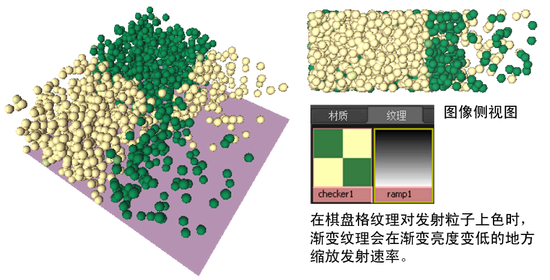

创建曲面发射器时,可以使用 2D 纹理在曲面的若干部分中缩放发射速率。例如,可以将纹理中最亮部分的发射器速率缩放到 90%,将最暗部分的发射器速率缩放到 0%。亮度是曲面的可测量明亮程度。

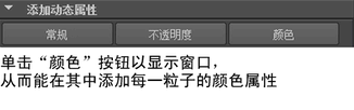

  2. 选择发射粒子,并从“属性编辑器”(Attribute Editor)的“添加动态属性”(Add Dynamic Attributes)部分中添加每粒子颜色属性 (rgbPP)。

  8. 根据需要设定“从暗部发射”(Emit From Dark)属性:
    “从暗部发射”(Emit From Dark)禁用时,纹理的完全发光部分以 100% 的指定发射器速率发射。缺少亮度的纹理部分根本不发射。其他部分的发射速率介于 0 和 100% 之间,与亮度成比例。简单来说,亮颜色发射得要比暗颜色多。
    “从暗部发射”(Emit From Dark)启用时,应用相对的亮度方案。纹理中缺少亮度的部分以 100% 的指定速率发射,而完全发光的部分根本不发射。
    提示: 若要以与曲面部分明显不同的速率发射,请使用亮度对比强烈的纹理。例如,使用黑白条纹的纹理。

  9. 回放和播放场景以查看纹理缩放的发射速率。
    请注意,必须启用“着色 > 对所有项目进行平滑着色处理”(Shading > Smooth Shade All)才能查看场景中的粒子颜色。
