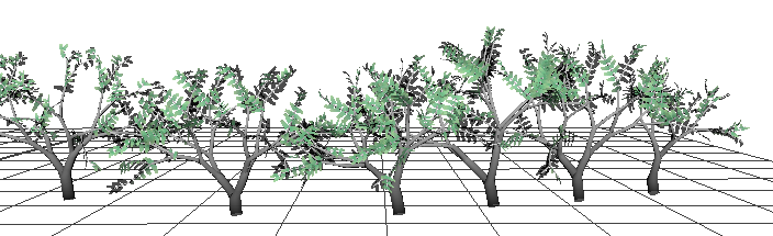

在场景中沿路径绘制简单树笔刷

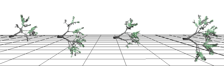

在场景中沿法线绘制简单树笔刷
