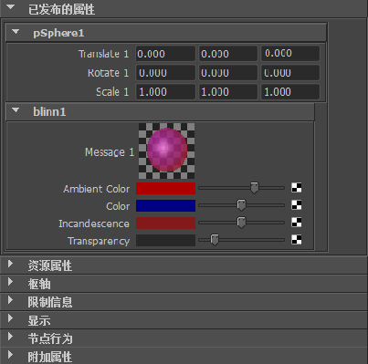

  5. 发布着色节点的其他控件(例如,颜色、透明度等)。
    在“属性编辑器”(Attribute Editor)中打开资源,查看当前显示在“已发布的属性”(Published Attributes)区域中的样例。修改着色器相关的属性以便相应地更新样例。
