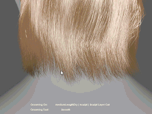

笔刷模式:全局

笔刷模式:局部
