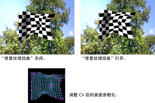

为使纹理不依赖 NURBS 对象的 UV 参数化,“修复纹理扭曲”(Fix Texture Warp)会调整纹理的 UV 参数,从而使用 2D 纹理减轻对象上的纹理扭曲。例如,如果要使用“棋盘格”纹理创建标志并为其设置动画,则可以创建要在其上映射“棋盘格”纹理的 NURBS 平面,变换 CV,然后在对象的“属性编辑器”(Attribute Editor)中启用“修复纹理扭曲”(Fix Texture Warp)。
通过移动某些 CV 模拟吹动标志的风来为标志设置动画时,标志上的棋盘格图案会相应地展开和收缩。

  • 由于计算精确的弧长成本非常高,因此“修复纹理扭曲”(Fix Texture Warp)是用于通过弦长实现间隔恰当的 UV 纹理值的一种折衷办法(其测量在曲面上两个点之间绘制的线的长度)。使用该功能可在不平坦参数化的曲面上更加均匀地应用纹理。
