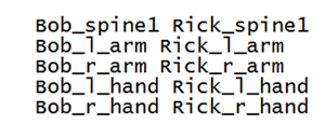

  3. 按空格键以输入空格,并在其后输入 Rick_spine1。这意味着 .map 文件要从 ATOM 文件中 Bob 的脊椎提取动画,并将它应用于场景中的 Rick 脊椎
    文件应类似如下:
    ...等。
