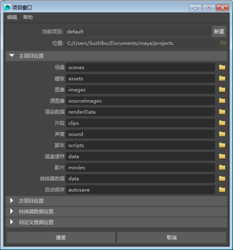

项目窗口(Project Window)
通过“项目窗口”(Project Window),可以创建新 Maya 项目,设置项目文件的位置以及更改现有项目的名称和位置。
当前项目(Current Project)
显示项目名称。
新建(New)
单击“新建”(New)创建新项目。
位置(Location)
显示当前项目的位置。创建新项目时,单击 浏览图标以导航到项目文件要使用的位置。
主项目位置(Primary Project Locations)
列出当前的主项目目录。创建新项目时,默认情况下 Maya 会创建这些目录。主项目位置提供重要的项目数据(例如场景文件、纹理文件和渲染的图像文件)的目录。
可以通过选择主项目位置的图标并导航到新位置,来更改主项目位置的默认名称和位置。
次项目位置(Secondary Project Locations)
列出主项目位置中的子目录。默认情况下,会为与主项目位置相关的文件创建次项目位置。若要更改次项目位置的默认位置,请选择“编辑”(Edit),然后浏览至新位置。
设置方式(Set up by)
指定是使用默认项目位置(“使用默认值”(Use defaults))还是自定义(“编辑”(Edit))次项目位置。
使用默认值(Use defaults)
将次项目位置还原为默认名称和目录。该选项还可用于转换器数据位置。
编辑(Edit)
允许您更改次项目位置的名称和目录。该选项还可用于转换器数据位置。
转换器数据位置(Translator Data Locations)
显示项目转换器数据的位置。
自定义数据位置(Custom Data Locations)
显示通过单击“添加新文件规则”(Add new file rule)创建的自定义项目位置。自定义数据位置可以包含与已卸载插件关联的文件规则,因为在加载插件之前,可能不知道正确的规则分类。
添加新文件规则(Add new file rule)
单击“添加新文件规则”(Add new file rule)创建自定义数据位置。
接受(Accept)
单击“接受”(Accept)创建新的项目,然后保存对现有项目所做的更改。
