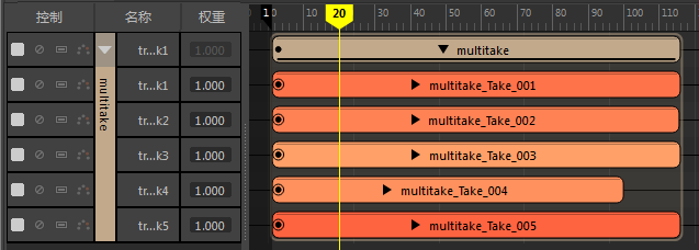

    到一个组中(Into a Group)
    所有 Take 成为组片段内包含的单独片段。请参见将多个片段合并为组片段。

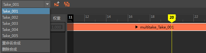

    到多个合成中(Into Multiple Compositions)
    每个 Take 将变为一个片段并插入新合成中。请参见通过时间编辑器合成创建多个动画故事。
