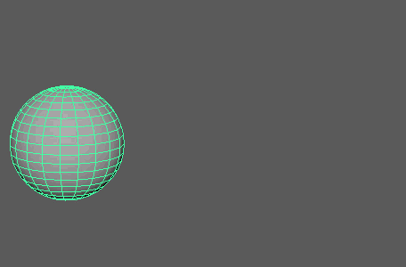

使网格上的点在移动时振动。但与常规“抖动变形器”(Jiggle Deformer)不同,此抖动可与 MASH 衰减对象、贴图等进行交互。它不需要使用 MASH 网络。
