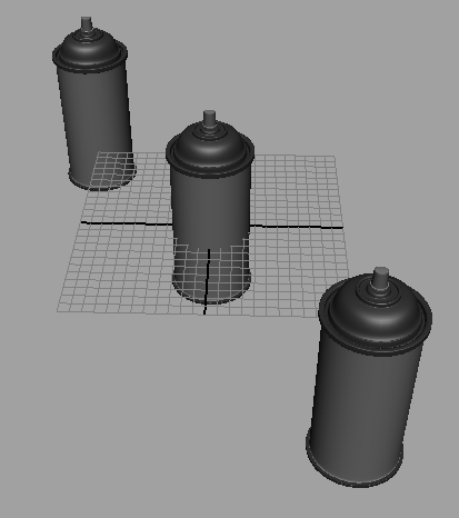

在该场景中,有三个对象。选择“面板 > 布局 > 两个窗格并列放置”(Panels > Layouts > Two Panes Side by Side)以同时查看透视视图和立体视图。

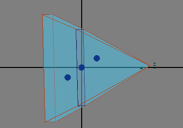

若要创建立体摄影机,请执行以下操作:
  1. 选择“创建 > 摄影机 > 立体摄影机”(Create > Cameras > Stereo Camera),创建一个新立体摄影机。
    注:
    您也可以通过选择“立体 > 创建 > 立体摄影机”(Stereo > Create > Stereo Camera)创建立体摄影机。
    此时将显示一个包含三个摄影机的图标,指示已创建立体摄影机。
    提示:
    最好首先使用您的对象设置该场景,然后再创建一个立体摄影机。

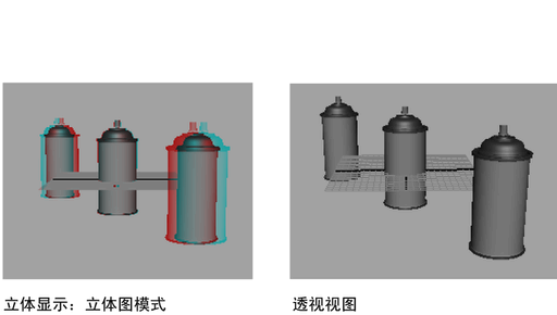

  2. 从左侧窗格的“面板”菜单中,选择“面板 > 立体 > 立体摄影机”(Panels > Stereo > stereoCamera)以切换到立体模式并从中心摄影机查看该场景。
  3. 可以通过选择“立体”(Stereo) > <查看模式>在不同的查看模式(例如“水平交替”(Horizontal Interlace)或“立体图”(Anaglyph))之间切换。在本示例中,我们将在“立体图”(Anaglyph)查看模式下工作。
注:
您可能希望通过选择“立体 > 背景”(Stereo > Background)颜色来更改背景色,以在立体模式中获得更好的查看效果。
您现在已为您的场景创建和命名了一个立体摄影机。在接下来的步骤中,您将调整摄影机的属性以精细调整立体图效果。
