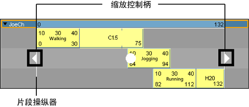

同时缩放多个片段
  1. 可以选择一个或多个角色中的多个片段(按住 Shift 键并单击),然后使用片段操纵器的缩放控制柄来同时缩放所有这些片段。
