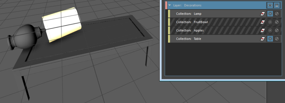

您可以隔离选择多个集合。单击其他集合上的 可隔离选择它们。如果未将任何集合设置为隔离选定对象,则已启用的所有集合均在视口中可见。
隔离选择仅影响视口,而不会影响批渲染。
若要禁用隔离选择,请再次单击 图标。
在本示例中,“灯”(Lamp)和“桌子”(Table)集合已设置为隔离选定对象并显示在视口中。

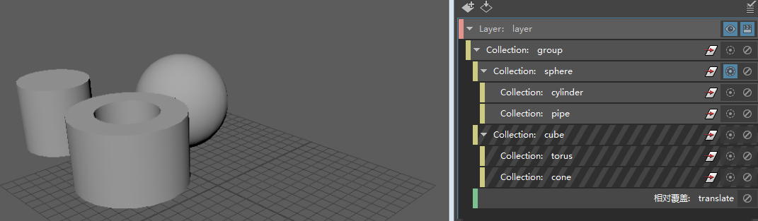

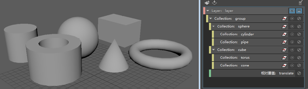

如果在包含层次集合的渲染设置中隔离选择父集合,则其所有子集合将保留启用状态,且其成员在层中保持可见。
在“隔离选择”(Isolate Select)之前:
在为球体集合启用“隔离选择”(Isolate Select)之后,圆柱体和管道子集合将保留启用状态,且其成员在视口中可见。

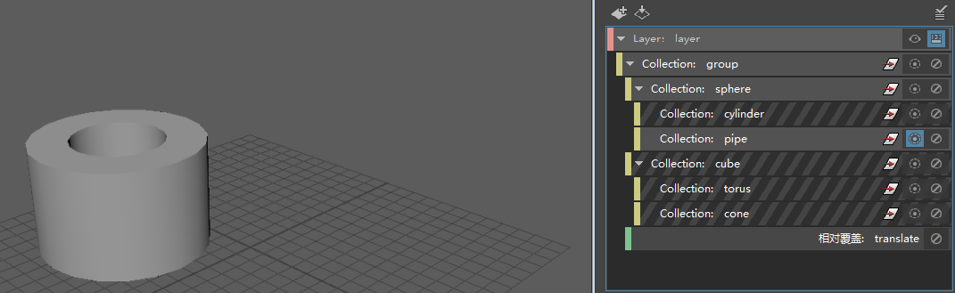

如果在包含层次集合的渲染设置中隔离选择子集合,则父集合将处于启用状态,但其成员对象不会影响渲染层。
在本示例中,当您隔离选择管道集合时,只有管道会显示在视口中。球体父集合保持启用状态,但其中所含的球体不会显示在视口中。这允许父集合上的覆盖(在本例中,是指应用于组集合的“平移”(Translate)覆盖)继续应用于管道集合。
在为管道集合启用“隔离选择”(Isolate Select)之后:
