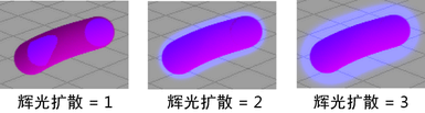

定义标准辉光发出的光晕扩散超出绘制的量。该数字是一个宽度因子。该值为 1.0 时不会产生任何扩散。该值为 1.5 时,会使光晕的大小是图章宽度的 1.5 倍。
