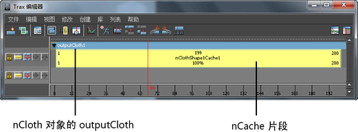

  4. 在“Trax 编辑器”(Trax Editor)菜单栏上,选择“列表 > 加载选定角色”(List > Load Selected Characters)。
    所有选定对象的缓存节点会作为缓存片段加载到“Trax 编辑器”(Trax Editor)中。每个片段会放置在它自己的轨迹上,并会按对象的缓存标签(outputCloth 对应于 nCloth 缓存,nParticleShape 对应于 nParticle 缓存,fluidShape 对应于流体缓存)对所有对象的缓存片段进行分组。

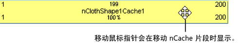

  3. 请执行以下操作:
    • 若要在时间方向上向前或向后移动 nCache 片段,请来回拖动缓存片段。
    • 若要将 nCache 片段移动到其他轨迹,请向上或向下拖动缓存片段。

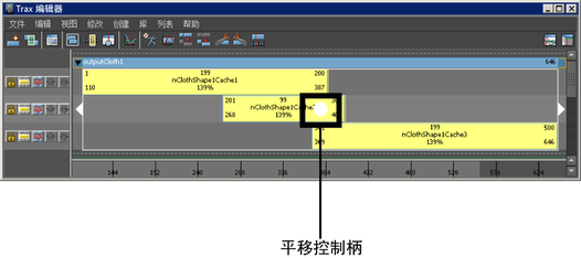

  3. 键并单击要移动的缓存片段。
    将显示平移控制柄。
  4. 向左或向右拖动平移控制柄以同时移动所有选定的缓存片段。
    选定的缓存片段会在时间方向上向前或向后移动,从而更改其“开始帧”(Start Frame)值。
