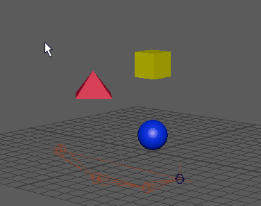

极向量约束使极向量的末端移动至并跟随一个对象的位置,或几个对象的平均位置。有关极向量约束的详细信息,请参见“极向量约束”。有关极向量约束的详细信息,请参见极向量约束。
创建极向量约束时,可以首先设定创建选项,然后创建极向量约束,或者可以立即使用当前创建选项创建约束。
