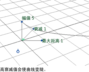

在某些情况下,代表属性的线是相对值。例如,如果拖动“幅值”(Magnitude)使其超过 10,则相应的线会捕捉到固定位置。发生这种情况后,您可以根据需要随意拖动该值,该值拖动得再高也不会在工作区中看不到操纵器。某些直线和曲线表示实际度量,例如,“最大距离”(Max Distance)和“衰减”(Attenuation)。
衰减(Attenuation)
“衰减”(Attenuation)由一条曲线表示,用于显示场的强度从场的位置下降到“最大距离”(Max Distance)的末尾所需的时间。如果“最大距离”(Max Distance)是无限值,该曲线将绘制 100 个单位。

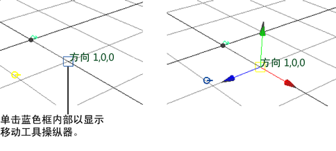

方向 X (Direction X)、方向 Y (Direction Y)、方向 Z (Direction Z)或轴 X (Axis X)、轴 Y (Axis Y)、轴 Z (Axis Z)
单击蓝色框的内部可显示与“移动”(Move)工具相同的操纵器。拖动中心以在所有方向上移动,或者拖动其中一个箭头以在有方向约束的情况下移动。

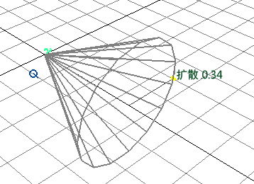

空气场的“扩散”(Spread)
在各个方向上拖动点图标,直到看到表示“扩散”(Spread)角度的圆锥体。在开始拖动点时,会在工作区中显示一条线,指示可以拖动的方向。
