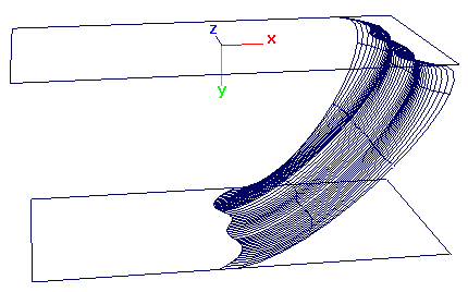

启用混合曲面与原始对象拟合的自动方向。如果禁用,必须选择曲面方向。例如,假定利用一对平面创建了以下圆角混合曲面(中间对象):

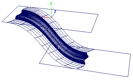

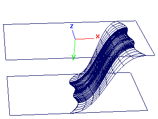

在混合曲面与顶部平面相交处,请注意曲率是如何朝平面的最左侧部分卷曲的。若将顶部平面绕其 Z 轴旋转 180 度,曲率仍会朝平面的同一部分卷曲。
如果“自动设置法线方向”(Auto Normal Dir)处于禁用状态,旋转后曲面可能朝相反方向卷曲。上述示例中,混合曲面将向顶部平面左端(先前是向右端)卷曲。
多数情况下,旋转曲面时启用“自动设置法线方向”(Auto Normal Dir)可自动创建所需方向。

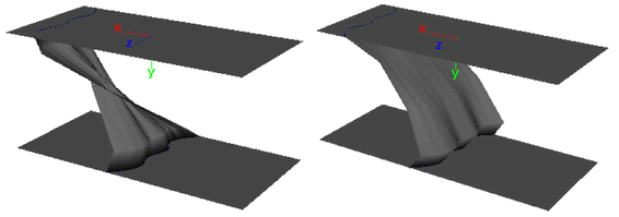

例如,假设已从一对圆柱体创建一个混合曲面,如下图所示。混合曲面为夹在在顶部圆柱体与底部圆柱体之间的弯曲圆柱体:
如果“自动关闭轨道的定位点”(Auto Closed Rail Anchor)处于禁用状态,绕自身 Y 轴旋转顶部或底部圆柱体,那么混合曲面(中间圆柱体)将发生扭曲,就像被粘到圆柱体上一样:
如果“自动关闭轨道的定位点”(Auto Closed Rail Anchor)处于启用状态,旋转顶部或底部圆柱体,那么中间的圆柱体将沿边界环滑动。没有发生扭曲,所以中间圆柱体仍保持其原始形状。如果旋转顶部或底部圆柱体,中间圆柱体也将旋转。
