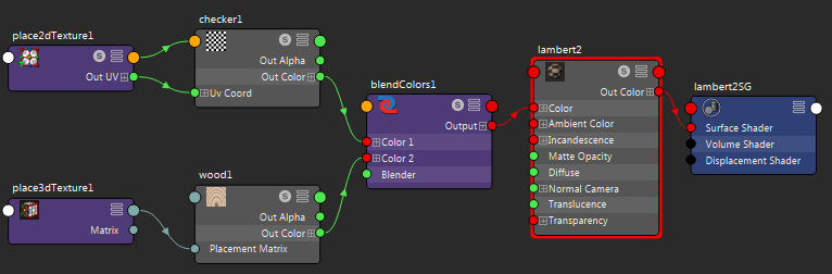

使用“混合颜色”(Blend Color)工具混合颜色
  1. 创建以下内容—“棋盘格”(Checker)(“2D 纹理”(2D textures))、“木材”(Wood)(“3D 纹理”(3D textures))、“混合颜色”(Blend Colors)(“工具”(Utilities))和“Lambert”材质。
    有关在 Hypershade 中创建材质的详细信息,请参见在 Hypershade 中创建和连接节点。
  2. 拖动以在“棋盘格”(Checker)节点和“混合颜色”(Blend Colors)节点之间创建连接线。将“棋盘格”(Checker)节点的“输出颜色”(Out Color)属性连接到“混合颜色”(Blend Colors)节点的“颜色 1”(Color 1)属性。
  3. 将“木材”(Wood)节点的“输出颜色” (Out Color)属性连接到“混合颜色”(Blend Colors)节点的“颜色 2”(Color 2)属性。
  4. 将“混合颜色”(Blend Colors)节点的“输出”(Output)属性连接到 Lambert “颜色”(Color)输入属性。
    结果是在木材和棋盘格纹理之间的混合。在“混合颜色”(Blend Color)的“属性编辑器”(Attribute editor)中,将“混合器”(Blender)滑块调整为接近 1 时,会显示多数棋盘格纹理,将“混合器”(Blender)滑块调整接近 0 时,会显示多数木材纹理。
