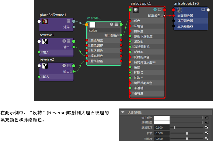

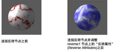

在下图中,“大理石”(Marble)纹理是反转的。这意味着从 1 中减去 0.9 得出颜色值 0.1。该结果可以按以下公式表示:
Output = 1 - Input
可以为“输入”(Input)输入值以获得您在“属性编辑器”(Attribute Editor)中所需的效果。“反转”(Reverse)可输出和接受单个组件的值、两个组件的值以及所有这三个组件的值。
