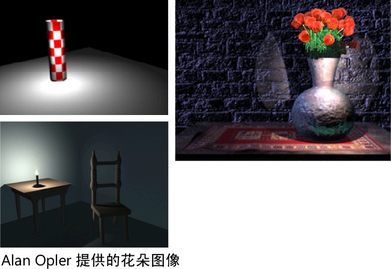

阴影颜色是由灯光产生的。使用有色阴影可以模拟由透明有色曲面(如有色玻璃)产生的阴影。默认设置为黑色。
您还可以将纹理映射到阴影以创建所需的效果。以下示例显示了已映射到聚光灯“阴影颜色”(Shadow Color)的棋盘格纹理。
如果决定映射有色纹理(如以下示例中的灰泥纹理),请将纹理的颜色更改为黑色和白色(若需要)。

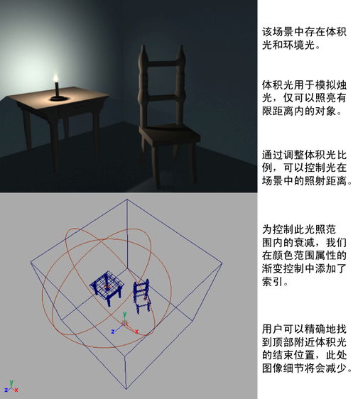

颜色范围(Color Range)
colorRange

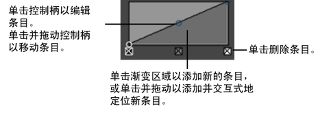

colorRange 是从体积中心到边缘的灯光颜色。通过更改渐变(渐变)上的值,可以沿已定义灯光方向衰退或更改颜色。渐变右侧表示在体积中心的灯光颜色。左侧是在外边界的颜色。通过从内部颜色插值(过渡)到外部颜色来获得衰退效果。最外部的颜色应为黑色,以避免体积边的硬边界。
有关如何通过添加附加的颜色条目来自定义渐变的详细信息,请参见使用渐变设定属性。

选定位置(Selected Position)
指活动颜色条目在渐变中的位置。
选定颜色(Selected Color)
指活动颜色条目的颜色。

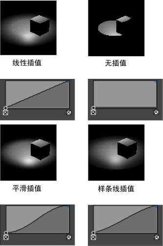

插值(Interpolation)
指控制颜色在渐变中的混合方式。从下拉列表中选择一个选项:“无”(None)、“线性”(Linear)、“平滑”(Smooth)、“样条线”(Spline)。默认为“线性”(Linear)。
  • 无(None):表示无插值;不同的颜色在最终纹理中显示为不同的条带。
  • 线性(Linear):值在 rgb 颜色空间中对值进行线性插值。
  • 平滑:沿着钟形曲线对值进行插值,渐变中的每种颜色将填充其周围的区域,然后快速混合至下一种颜色。
  • 样条线(Spline):它将考虑相邻折射率,以实现更平滑的效果。
体积光方向(Volume Light Dir)
体积内的灯光的方向。从下拉列表中选择一个选项:“向外”(Outward)、“向内”(Inward)、“向下轴”(Down Axis)。默认为“向外”(Outward)。
  • 向外(Outward):灯光从长方体或球体中心移开,并从圆锥体或圆柱体的中心轴移开。它的行为类似于点光源。
  • 向内(Inward):灯光方向向灯光的中心移动。这是一个不模拟区域光,而是对用于灯光计算的方向进行简单更改的特殊效果。
  • 向下轴(Down Axis):灯光方向是灯光中心轴的下方向。它的行为类似于平行光。

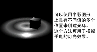

半影(Penumbra)
该区域仅适用于圆锥体和圆柱体灯光形状。这包含属性来管理半影,这是阴影边界和灯光周围部分照明的区域。使用图形,可以调整灯光的扩散和掉落。图形左侧表示圆锥体或圆柱体外边的强度,同时右侧表示从光束中心到边缘的强度。
提示: 存在高级渐变功能。有关详细信息,请参见渐变着色器。
该值会影响图形中的活动条目,同时在图形的 x 轴上显示。
选定值(Selected Value)
该值会影响图形中的活动条目,同时在图形的 y 轴上显示。
插值(Interpolation)
这将控制计算值的方式。从下拉列表中选择一个选项:“无”(None)、“线性”(Linear)、“平滑,样条线”(Smooth, Spline)。默认为“线性”(Linear)。
  • 无(None):表示无插值;不同的值在最终结果中显示为不同的条带。
  • 线性(Linear):对值进行线性插值。
  • 平滑(Smooth):沿贝尔曲线对值进行插值,以便渐变上的每个值占据它周围的区域,然后快速混合到下一个值。
